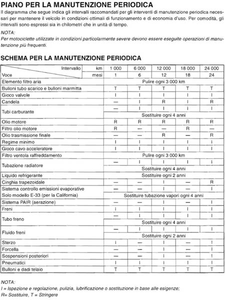

Devo fare il tagliando dei 12.000.
Ho letto il post sotto relativamente ai prezzi.
Tenendo conto che devo cambiare anche le pastiglie dei freni (anche quello posteriore) indicativamente cosa può chiedermi il concessionario ufficiale suzuki?
Inoltre, vale la pena affidarsi ad un meccanico che non sia quello ufficiale?
Ultima domanda, tempo fa avevo visto qui uno specchietto con le cose da fare ad ogni tagliando ma non trovo più il post.
Gentilmente qualcuno me lo indica?
grazie

In home page manuale di servizio trovi la tabella di manutenzione.

SLANGER ha scritto:D...Ultima domanda, tempo fa avevo visto qui uno specchietto con le cose da fare ad ogni tagliando ma non trovo più il post.
grazie
Ecco!
Manutenzione periodica
Manutenzione periodica.jpg (61.24 KiB) Osservato 608 volte
