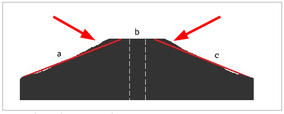

Messaggioda Manuel89 » mer ott 05, 2016 2:50 pm
Grazie Phobos!
prima comunque lo provo "originale", poi vedrò se modificare il tutto..
Se ho capito bene, le due facce inclinate delle due pulegge non saranno più dritte, ma nella parte vicina all'albero/spinotto saranno più inclinate (e il lato B oiù corto di 1-2mm per lato)...il vantaggio è la cinghia è più larga in fase di apertura del variatore e quindi trasmette prima la rotazione, giusto?
Grazie ancora!

Messaggioda phobos » mer ott 05, 2016 3:47 pm
Esatto. Questa modifica, oltre a ripianare eventuali scanalature che per usura tendono a crearsi sulle facce del variatore, allarga il canale in cui scorre la cinghia nella fase iniziale, aumentando lo spunto (parti con un rapporto leggermente piu' alto), mentre, il fatto che sul diametro esterno non si e' praticamente asportato materiale, consente di mantere invariato il rapporto finale.
