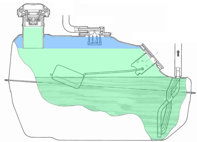

Messaggioda Baffo4 » mer ago 03, 2016 9:54 am
solo come risposta alla iniziale domanda.....
.....il fenomeno si verifica per la conformazione del serbatorio, con il bocchettone
che scende all'interno del serbatoio, e come da immagine allegata,
quando si riempie di benzina (colore verde) si crea una sacca di aria (colore celeste);
che è possibile far fuoriuscire facendo, appunto, oscillare alternativamente il mezzo lateralmente;
l'immagine è riferita ai serbatoi fino al k2, che sappiamo essere del tutto simuili a quelli fino al k6,
tranne per la pompa di benzina che per i primi è esterna, per gli altri è interna

Messaggioda Mimmo LC » mer ago 03, 2016 10:07 am
Confermo con Baffo4, un giorno mentre facevo benzina mia moglie si sedette sulla moto quindi facendo toccare la ruota posteriore per terra, vi confermo che non ho mai fatto un pieno di benzina così, non ricordo quanti litri entrarono ma ricordo che per oltre 100 Km la lancetta della benzina era sempre su, sul pieno.

Messaggioda dani.rigliaco » mer ago 03, 2016 2:05 pm
Quindi confermare la mia tesi.
Ergo che conviene fare benzina con lo scooter non sul cavalletto centrale.
O magari saltarci un po' sopra prima di chiudere :D
