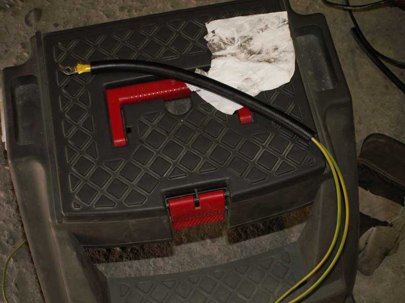

ammesso che la batteria sia in buone condizioni come consigli tu, per il rifacimento delle masse, ti riferisci a ciò che hai fatto tu in questa foto? Cioè aumentare la sezione del cavo!
Grazie.

Messaggioda Baffo4 » ven mag 15, 2015 4:18 pm
mmmm.....leggendo per bene quanto descritto nel mio post, non è solo l'aumento della sezione.....
è importante ribadire che il cavo di massa originale è comunque rimasto al suo posto!!!
ricapitolando:
al cavo di massa che arriva sul bullone del motorino avviamento è stato aggiunto un'altro doppio (ad Y cioè quello della foto che tu hai riportato) quindi, uno dei due spezzoni va appunto al filo di massa della centralina, l'altro va al piccolo "collettore" che ha la forma di un connettore tappato (vedi altre foto successive del medesimo post).....infine da questo piccolo "collettore" (tanto per sboronare) ho aggiunto un ulteriore filo che arriva ad un bullone nelle immediate vicinanze.....con tutti questi collegamenti al telaio non si sono più verificati falsi contatti.....quindi niente più spegnimenti (o detonazioni) appenna messo le frecce o acceso le luci

Messaggioda Baffo4 » sab mag 16, 2015 8:56 am
imola2 ha scritto:Per risolvere il problema, dovrei fare ciò che hai gentilmente ricapitolato nel tuo messaggio sopra?
come sarebbe a dire???......
ma il topic di dataroby lo hai visto???.....li si parla di modifiche di alimentazione, aggiunta di condensatori ecc.ecc.
me la sono cavata solo con 3 pezzi di filo!!! ti sembra complicato???
ed è il minimo che si possa fare per affrontare il problema
allora per meglio capirci ed ancora più semplice:
prendi 2 (due) pezzi di filo elettrico da mm 2,5 (almeno! io ho usato il mm 4) lunghi m 1
spellane l'estremità e uniscili insieme con un capicorda (o occhiello), ed ottieni quello che si vede in foto da te ripostata, il capicorda avvitalo insieme al cavo di massa originale al bulloncino (uno dei due) che mantiene in posizione il motorino avviamento.....
cerca di far seguire un percorso senza tanti ostacoli ai 2 fili e lasciandoli sufficentemente lenti (ricorda che il motore oscilla!!) ma ovviamente senza che si muovano e finiscano chissa dove!!! con delle fascette uniscili al resto dell'impianto magari aiutati con le foto del mio topic......
......DAI NON E' DIFFICILEEEEEE!!!......
fai arrivare uno dei capi di questi fili alla centralina.......
spella senza tagliare il filo di massa della centralina (se non ricordo male credo il NERO con strisce BIANCHE ma tu controlla per bene) attorciglia in modo serrato il tuo filo a quello che hai appena spellato (se puoi saldarlo è meglio ma in questo caso stacca prima il connettore dalla centralina) isola la giunzione che hai fatto con del buon nastro isolante
fai arrivare il secondo filo al piccolo collettorino che ti ho descritto, in pratica devi cercare nelle vicinanze della centralina un connettore staccato con un cappuccio che lo ricopre......lo noterai perchè vi arrivano solo fili NERI con strisce BIANCHE
togli il cappuccio in gomma e con un cacciavite estrai il pettine che collega tutti i contatti all'interno
spella il filo ed avvolgilo strettamente intorno al pettine (se riesci a saldarlo è meglio), poi reinserisci il pettine al suo posto e rimetti il cappuccio (se non entra come probabile per via del nuovo filo sostituiscilo con parecchi giri di nastro isolante)
dovrebbe essere sufficente questo per risolvere
com'è noto il tutto è provocato dall'aumentata resistenza provocata dalla sporcizia ed ossidazione delle masse, che appunto provocano la caduta di tensione eccessiva nella centralina facendola andare in tilt......il tutto serve a garantire di nuovo il contatto diretto verso massa ......
