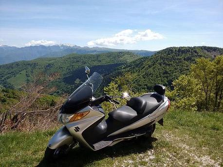

Risvegliato !
Alla fine, ho sostituito olio e filtro io , controllato serraggi bulloni e dato una pompata alle gomme 8)
Giretto sereno e tranquillo sul Monte Baldo arrivando a 1430 mt. poco dopo Novezzo; sempre bello e tranquillo.
Sosta verso le ore 13 alla Malga Dossioli e dopo pranzo scesi verso Avio .
Tutto nella norma, anche se ho notato poche "banane" ( sembra come legato ) forse perchè è rimasto fermo un anno :?:
