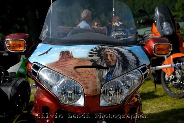

l'idea dell'aerografo mi piace
se sei bravo col disegno, puoi fare delle gran cose, tipo queste :lol: :
