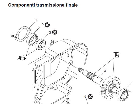

penso che lo sporco che hai trovato sul cerchio
sia dovuto al grasso del cuscinetto nr. 2
che scaldandosi con la forza centrifuga
viene "sparato" fuori
l'ho notato su alcuni ciccini

Messaggioda Perrys » mar ott 07, 2008 10:12 pm
nessuna preoccupazione
almeno a quanto dice il meccanico la maggior parte dei ciccini presenta questo "difetto"
basta tenerlo d'occhio ed evitare che il grasso arrivi
al disco del freno
