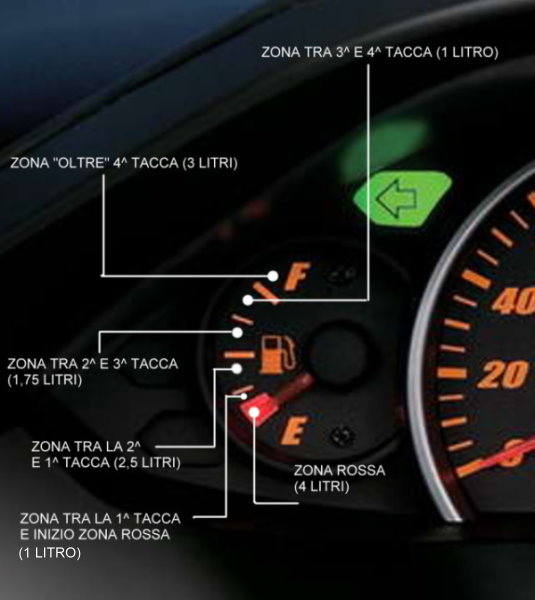

alecarm80 ha scritto:Ciao, qualcuno mi può spiegare come funziona l'indicatore della benzina e fino a che livello arrivare prima di rimanere a piedi.Quando il conc me l'ha consegnato m'ha detto che c'era si e no un litro :oops: allora o fatto subito 10 euro al distributore più vicino ed ho raggiunto la metà.Ho fatto 120 Km per valli arrivando sul rosso, o aggiunto della benzina che avevo in un canistro(circa 10 euro) ed è arrivato sul pieno,dopo una 20 di Km era già scesa di una tacca,adesso attivo 50 Km è a metà.E' normale, Grazie mille.
Ciao ale. Guarda, io lo uso spessissimo e ho testato piu' volte il serbatoio. Dai miei conti, che avevo espresso in 1 altro topic, la situazione dovrebbe essere vicinissima alla realta'. Ancora oggi, dopo 7 mesi, i conti, quando faccio il pieno, tornano.

Messaggioda alecarm80 » ven set 26, 2008 10:48 pm
Grazie Lupocattivo la tua spiegazione è chiara e precisa.

Messaggioda lupocattivo » mer ott 01, 2008 10:01 pm
Mi e' capitato di andare al limite anche della zona rossa.... ma credo rimangano una quindicina di metri... :D Sappi che da quando entri nel "rosso" ci sono circa 4 litri, nella peggiore delle ipotesi, hai 90 km per cercare 1 distributore, anche perche' se usi anche il "fondo" del serbatoio, raccogli tutti i depositi, e non e' consigliabile, anche se io (senti chi parla e insegna agli altri) alle volte ci arrivo
