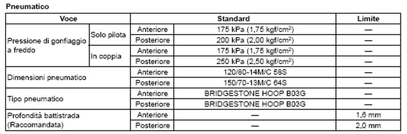

Messaggioda Knarf » mer lug 23, 2008 1:16 am
Magari manca qualche virgola o è messa nella posizione sbagliata? ;)
K7 pneumatici.jpg (62.05 KiB) Osservato 758 volte
Messaggioda lupo » mer lug 23, 2008 1:24 am
Knarf ha scritto:Magari manca qualche virgola o è messa nella posizione sbagliata? ;)
hai pienamente ragione grazie: ma devo rispettare quei valori :?:

Messaggioda matteom » mer lug 23, 2008 7:02 am
Si, ma devi metterle a 1,75 atm l'anteriore e 2 il posteriore. Io nel mio k4 il posteriore lo tenevo a mezza via tra la pressione "solo conducente" e quella "con passeggero" cosi ogni volta che avevo qualcuno dietro non dovevo mettere mano a compressore e manometro
