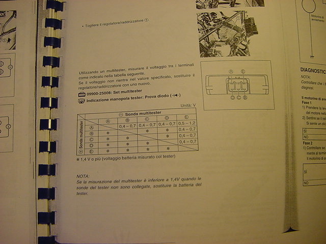

Messaggioda Brancaleone » ven apr 25, 2008 8:57 am
adesso la prova non posso farla, ma se utile ti allego i valori da controllare sul regolatore di tensione con il tester

Messaggioda tastaferro » ven apr 25, 2008 11:49 am
ciao branca, se ho ben capito qesta prova si fa col regolatore staccato? se si....mi devo procurare 1 multitester digitale, qello ke ho è qello analogico e nn puo fare la prova diodi.....posso solo verificare i valori ohmmici......

Messaggioda tastaferro » sab apr 26, 2008 12:35 pm
vorrei sapere un altra cosa: se il regolatore fosse danneggiato, si avrebbe solo tensione più alta alla batteria? oppure si può presentare il caso che non ci fosse per niente la tensione di carica.....adesso vedo di controllare i valori che mi ha passato il branca...... :28g:
