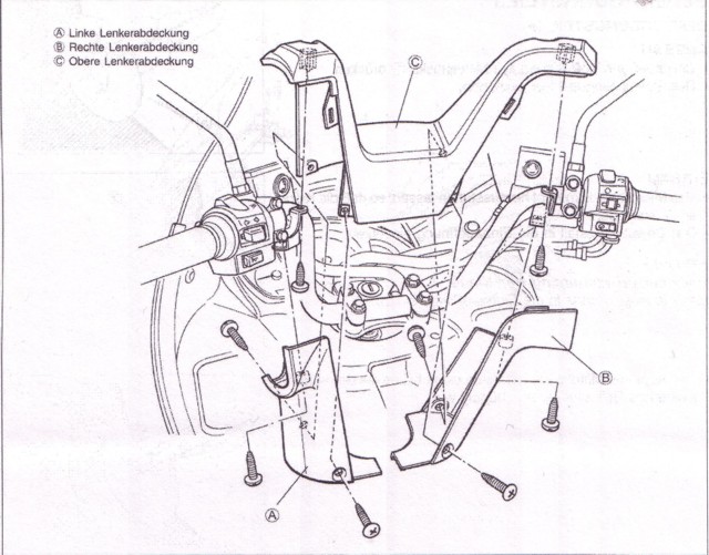

Salve a tutti, volevo smontare le plastiche dello sterzo del mo b400 k01, come si fà? ho provato e ho smontato le 6 viti ma poi non si toglie
Volevo inserire un pulsante ma non riesco
Aiutatemi

Se fosse questo.......così!

Sì, sul vecchio Burghy l'apertura è un pò noiosa. Le pastiche hanno degli incastri che sono difficili da sbloccare. Per fortuna che sono difficili da rompere e puoi forzare un pò per capire come sono agganciati.
Comunque i due più difficili sul tuo modello sono quelli a metà manubrio perchè sono un pò interni.

Perfetto ti ringrazio oggi provo a smontarlo
