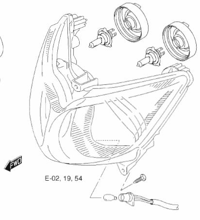

Tra l'altro mi sto impiccando! Ma come si smonta la luce di posizione??
L'altro giorno ho messo una mano dietro alla luce di posizione ed ho sentito un gomma e sinceramente non me la sono sentito di tirare. Dall'immagine allegata, penso invece che vada tirata perchè è ad incastro (chiedo aiuto agli esperti in materia)
Schema luci anteriori

Mmm... si anche io non me la sono sentita... ma vedo dall'immagine che dovrebbe esserci una vite... ora vado a guardare... :D

Messaggioda Paddock » ven mag 12, 2006 8:00 pm
AleXis ha scritto:Mmm... si anche io non me la sono sentita... ma vedo dall'immagine che dovrebbe esserci una vite... ora vado a guardare... :D
No, la vite tiene la plastica del faro, non c'entra niente con la luce di posizione!!!

Messaggioda Pascal » ven mag 12, 2006 8:54 pm
La luce di posizione si toglie tirando il tubo di gomma (non i fili che ci entrano dentro!!!).
A volte è un pò noioso da estrarre perchè non ha una gran impugnatura però se guardate bene dal davanti vedete anche l'incastro da fare passare attraverso il foro...
Tira, tira!!!

Messaggioda Giankympa » ven mag 12, 2006 9:00 pm
Ho smontato la luce di posizione in 4 secondi netti.... testimone sabba che mi ha dato la luce a led. Bisogna impugnare bene la linguetta di gomma girando il supporto della lampadina. Tirarlo con forza regolare e, dopo aver cambiato la lampadina, reinserirlo incastrandolo nel foro.

Messaggioda AleXis » sab mag 13, 2006 10:36 am
Grazie delle spiegazioni... ora ci riprovo.
Ma non si "strappa" niente, vero?? No perchè c'è una linguetta di gomma che ho paura di rompere! Vabe, vi farò sapere... :)

Messaggioda Giankympa » sab mag 13, 2006 10:38 am
Tranquillonon si rompe ma se noti che è un pò secca e screpolata dagli una spruzzata di olio al silicone, asciuga e fai il lavoro.

Messaggioda AleXis » sab mag 13, 2006 11:34 am
CE L'HO FATTA!!! :D :D :D
Grazie a tutti per l'aiuto! :)
