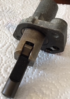

Dunque, aprendo il variatore ho notato un rullo rotto sull’ala, che ovviamente si era ribaltato insieme ad altri 2 che però erano integri. Quindi ora insieme agli slider mi tocca cambiare anche i rulli :?
Nel mentre il rumore mi sembrava aumentato è per scrupolo ho controlloto il registro della distribuzione e l’ho trovato così:
Ad occhio sembra che sia arrivato alla fine della sua corsa...
