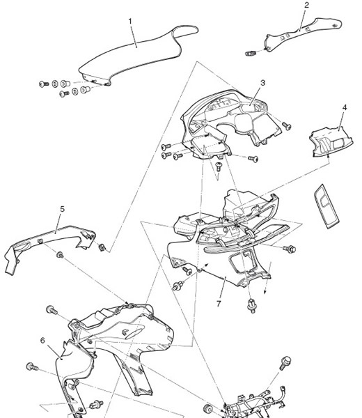

Comunque, per la cronaca, per accedere alla pompa e smontarla bisogna togliere la carteratura del bauletto anteriore (n° 7 della figura), quindi bisogna togliere il parabrezza (1) e la palpebra del cruscotto (3).
Bisogna però anche togliere la carenatura anteriore 6 (quella dei fari) ed i fascioni neri laterali??? :evil: Dalla figura non mi sembrerebbe...

hai ragione per il parabrezza, quando ho capito che dovevo smontarlo mi sono cadute le braccia, ma sono sincero credevo che per arrivare alla pompa fosse necessario più tempo (visto quello che è rimasto al ciccino) circa 5ore. Sicuramente se dovessi rismontarlo impiegherei più tempo, so dove andare....
Almeno non c'è bisogno ti tirare giù i pezzi 5 e 6, se c'erano anche quelli rimaneva solo su il telaio e la ruota anteriore :shock:

forse hai ragione, ho dovuto smontare anche il cruscotto e il parabrezza per arrivare al pezzo 7. Il sette copre le viti anteriori del serbatoio, forse sforzando un pò le plastiche del 7 ci si riesce lo stesso, alla fine risparmierai un'ora.
Forse Dox ha tirato giù la pompa senza smontare il motore??? l'unico altro modo è quello di smembrare la scotola del filtro aria e il gruppo di alimentazione sopra al motore.
