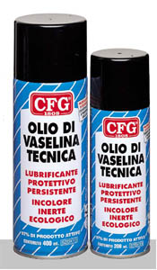

Proprio qualche giorno fà mi lamentavo dei punti di ruggine che si formano sugli specchieti del B.
Un signore che restaura moto d'epoca mi ha detto che l'unica cosa da fare per proteggere il metallo dalla ruggine è quella di passarci sopra periodicamente dell'olio di vaselina tipo quello che vedete in foto.
Ovviamente la ruggine andrebbe tolta prima con della tela abrasiva finissima.
Subito comprato! :83:
