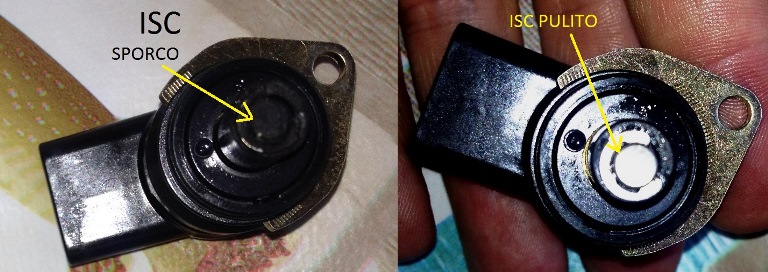

Messaggioda diabolique1984 » ven giu 21, 2013 9:58 am
Allora..
Questo il lavoro fatto da smontolo (che ringrazio e consiglio ai romani in cerca di gente onesta e competente!!!!)
  • smontaggio del corpo farfallato, del motorino, e di tutti i sensori. Ci si arriva come sapete da vano sottosella, smontanto un paio di plastiche, un 6 milioni di viti/bulloni/spinotti/... Da completo NOVIZIO, forse e dico forse, solo dopo aver visto "come si fa" potrei PROVARE a cimentarmi, ma non mi pare proprio banale banale come invece mi era erroneamente sembrato dalle guide. quindi, grande smontolo!!
  • un bel bagno dei componenti lavabili (mi sembra praticamente tutto tranne il motorino), in acqua e sgrassatore
  • asciugatura con compressore
  • lavaggio vano sottosella (senza corpo farfallato) con sgrassatore e poi idropulitrice
  • apertura del maledetto motorino che crea errore c28, pulizia con compressore, ingrassaggio con grasso AL LITIO: prima con le dita non si riusciva quasi a farlo girare, dopo il trattamento, anche con le dita girava tranquillamente
  • wd40 nel sensore imputato
Il tutto in 1h - 1h30m
DOPO I PRIMI KM (30 ieri, 30oggi):
  • per il momento niente spia FI --> EVVAI! :D
  • scooter sicuramente + fluido di prima anche se, lo sento, non è il "mio ciccino", è comunque un pò sottotono. per ora NON "affoga" come faceva con spia accesa
  • sgranamento: leggero, una frazione di secondo, al check, niente a che vedere con prima, ma comunque presente :(
  • tintinnio/ticchettio che prima non faceva per niente, se non impercettibile forse (ora lo sento pure in mezzo al traffico, da fermo). ieri smontolo mi ha detto che è normale, lo fan tutti, e che è l'iniettore, ma sono praticamente sicuro che prima non lo facesse.. posso stare tranquillo?
  • ieri sera, tutto ok in tragitto, appena arrivato a casa, messo sul cavalletto, si è spento. riaccendo, sta un pò, si spegne.
  • stamattina tutto ok, ma dopo 20-30km, al semaforo, si è spento. riacceso. tutto ok
quindi, riepilogando: per ora niente spia, leggero sgranamento, tintinnio (iniettore?) e problemino di minimo (?).
testerò i prossimi giorni, per ora penso sia presto! grazie a tutti e a ....SMONTOLO!;)
PS: smontolo ha scoperto anche una cosa inquietante: chi mi ha fatto il tagliando 4-5gg fa (amici che si sono sempre occupati di moto, può capitare) non sapeva dei 2 bulloni (da 14 e da 17) per lo scolo dell'olio, ma ha aperto solo il 14 meravigliandosi del poco olio uscito. ha rabboccato in pratica 1,2kg di olio nell'olio da cambiare con il risultato di avere troppo olio, e 2 oli mischiati (vecchio e nuovo)!! :( :( smontolo mi ha tolto 550-600ml di olio in eccesso. per ora ci giro cosi per 1-2mila km e lo ricambierò, che devo fare.. son proprio sfigato con sto scooter!!!!

Messaggioda Baffo4 » ven giu 21, 2013 11:40 am
ovviamente da questo topic mi tengo ben distante, ma dato che ci sono capitato per caso ne ho sbirciato solo una piccola parte
Smontolo ha scritto:Immagine
spero quindi che sia già stato detto da qualcuno che quello nelle immagini è un "motore stepper" o "motore passo passo"
la particolarità del funzionamento la trovate su Wiki
http://it.wikipedia.org/wiki/Motore_passo-passo
quello che mi sono ricordato e mi preme avvisarvi è di NON ESTRARRE ASSOLUTAMENTE!!!! IL ROTORE DALLA GABBIA DEGLI STATORI pena il danneggiamento permanente del motore
la motivazione potete leggerla qui
http://www.motoripassopasso.it/MotoriPa ... zioni.aspx
quindi lubrificare e ingrassare arrivando fino alla situazione visibile nelle foto di Smontolo NON ANDATE OLTRE!!!
se tutto questo è già stato riportato chiedo scusa per il doppione :D

Messaggioda Wolfy » ven giu 21, 2013 12:44 pm
Eh san smontolo... :78:
Bhè se non si tratta di un sensore sul CF difettoso( :28d: ), hai controllato la candela vero? (specifiche corrette ecc..)
Il tuo k7 se non ricordo male poteva rientrare in una campagna di sostituzione della centralina dalla casa madre anche fuori garanzia, hai verificato con il numero di telaio chiamando la Suzuki?
Grazie Baffo si è un motorino passo-passo mi sa che non lo avevamo ancora detto, e grazie per le interessanti info, comunque non è facile estrarre il rotore (deve essere volutamente bloccato in fabbrica se non ricordo male, e ora grazie a te sappiamo anche il motivo), tuttavia meglo non impegnarsi per riuscirci :nono:

Messaggioda Wolfy » ven giu 21, 2013 12:57 pm
Se non sei andato da concessionario ufficiale, Controlla che ti abbiamo messo la candela giusta già che ci sei...
Hai smontato e pulito il sensore ISC dai depositi carboniosi (come da Bibbia) e come ho evidenziato in foto a pagina 8? (FOTO 3 E 4; ATTENZIONE A NON PERDERE L' OR :sìsì: )
Si confermo 65 euro.
Se vai in motorizzazione paghi un solo bollettino da 45 euro e ti presenti per l' appuntamento (come ho appena fatto io )
