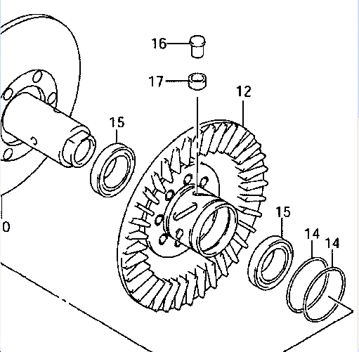

Grazie Dott. pero' a questo punto non sono parastrappi. Dalle tue impressioni non c'è niente che abbia a che fare con la modifica di un semplice parastrappi. Ora che ho visto un disegno tecnico dove appare il "pezzo" mi pare si tratti di un componente della puleggia mobile... l'aspetto gommoso mi ha tratto in inganno. Il che spiega le differenze di comportamento rilevate.

Ti metto qua il disegno (di un k pre 7 pero') da cui mi pare si tratti di un perno del correttore di coppia della frizione, nota le asole inclinate in cui si incastrano. Sempre che sia quello il pezzo, sai io non ho mai smontato la frizione del mio K3, men che mai di un k7 quindi dal vero il "pezzo" non l'ho visto mai.

Zoot ha scritto:Grazie Dott. pero' a questo punto non sono parastrappi. Dalle tue impressioni non c'è niente che abbia a che fare con la modifica di un semplice parastrappi. Ora che ho visto un disegno tecnico dove appare il "pezzo" mi pare si tratti di un componente della puleggia mobile... l'aspetto gommoso mi ha tratto in inganno. Il che spiega le differenze di comportamento rilevate.
Beh, ripeto io non ho assistito alle operazioni di smontaggio della mia frizione, mi è stato solo riferito di una modifica a quei 3 perni. Cercando sulla "bibbia" li ho trovati, e nella foto anch'io avevo l'impressione che ci fosse una parte "gommosa" intorno ai perni. Parte che potesse quindi giustificare una funzione "parastrappi", ma a questo punto non la possiamo più considerare tale se non mi sbaglio?
Certamente adesso la mia frizione attacca molto più dolce, sia a freddo che a caldo, (non ha mai sofferto di strappi, solo cigoli nel traffico intenso).
Voglio anche precisare che negli ultimi chilometri antecedenti il tagliando dei 12.000 km, il mio Burgman si era un poco "ammosciato" nello spunto iniziale e forse anche nella ripresa. Quando l'ho ritirato dopo il tagliando veramente ho provato un senso di "disagio" nel guidarlo, è fuor di dubbio che il mio "polso" si fosse abituato ad un certo tipo di "giro" della manopola dell'acceleratore, e la “modifica” a quei 3 perni ha cambiato sicuramente qualcosa nella risposta della trasmissione del mio Burgman.
Dallo schema che hai postato tu, sembra che questi 3 perni abbiano comunque una funzione "stabilizzatrice" nell’apertura e chiusura della semilpuleggia, o dico una cavolata? :?:

Messaggioda Superpaperoga » gio lug 19, 2007 2:03 pm
Dott-Jay ha scritto:Dallo schema che hai postato tu, sembra che questi 3 perni abbiano comunque una funzione "stabilizzatrice" nell’apertura e chiusura della semilpuleggia, o dico una cavolata? :?:
Sembra di sì.
Però più che stabilizzatrice direi di inizio e fine corsa della semipuleggia mobile.
Mettiamo ora il caso di effettuare una riduzione dei cilindretti: la semipuleggia si allarga di più e al contempo si chiude di più con la forza della molla di contrasto. Che succede se si chiude di più ? Mi viene in mente un rapporto più basso che facilità la partenza.
Chiaramente il tutto resta bilanciato dal variatore.
Mi viene in mente che lo stesso risultato, lato frizione, si potrebbe ottenere con una cinghia più larga (a parità, chiaramente, di lunghezza). Ma questa eventualità, lato variatore, che effetto porta ? :mumble:
