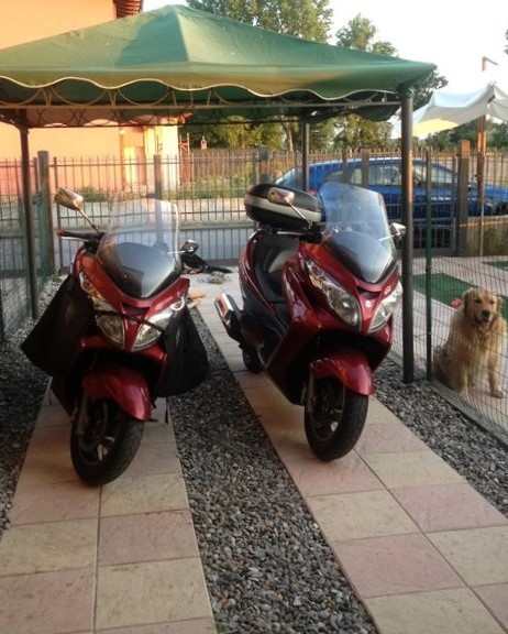

Messaggioda Wolfy » mer giu 05, 2013 10:58 am
Ciao Ragazzi!
Non so se fosse necessario, ma vi riporto l'ennesima conferma che i nostri sforzi sono andati nella direzione giusta :D
Ieri mi telefona un signore disperato che il meccanico gli ha diagnosticato la famigerata sostituzione del Corpo Farfallato.
Gli ho spiegato il lavoro fatto qui sul forum, e gli ho suggerito di portarmelo che se non fossi riuscito a sistemarglielo gli avrei montato io un Corpo Farfallato funzionante.
Ieri sera davanti a casa mi sono trovato un ciccino gemello al mio con le chiavi nella posta (alla faccia della fiducia, e dire che non mi aveva ancora mai visto :shock: , meno male che ci sono ancora delle brave persone in giro :lol: )
Bhè morale, 20 minuti di lavoro, riattivante circuiti elettrici nei sensori, aria compressa, via l'STVA (alias scatoletta nera assolutamente da non rimuovere mai , si come no... :oh_no: ), via le 10 viti, grasso dove serve, riassemblo tutto, monto in fase il sensore, risultato rumore di sgranamento ( 5 - 6 secondi di sgranamento!) sparito, spia f1 idem, un gioiellino ( come il mio :boing: ) 500 eurini risparmiati. Praticamente non ha fatto tempo a tornare a casa che l'ho chiamato per dirgli di venire a riprenderselo! :39:
Non ci credeva, nemmeno fossi uno stregone ahah
Grazie Mille ragazzi!
anthony_69 (il boss che ha dato inizio a tutto 8) )
ste64 (per il riattivante circuiti)
smontolo (per il grandissimo contributo :ok: )
strabannato (per avermi dato il suo CF sostituito da testare)
marco11 (per la continua assistenza)
Seguirà cartello sotto casa mia: si revisionano corpi farfallati burgman400
ahah no ovviamente scherzo, leggetevi questa discussione piuttosto!!!
:ciaociao:
Entrambi k7 problema riscontrato su entrambi a circa 45000km
