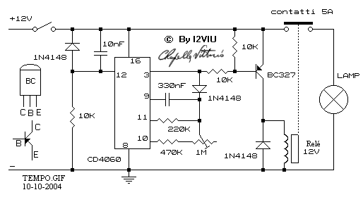

la mia idea era quella di installare un circuito temporizzatore da 15 minuti. a distanza di tempo ripropongo l'idea: abilito volontariamente le luci di posizione che mi accendono la luce di posizione frontale per 15 minuti.
2 soluzioni:
1. istallazione del temporizzatore che comanda anche le luci posteriori (sono 2)
oppure installazione di un led bianco(front)+un altro ad alta luminosità da istallare al centro del fanale posteriore, in modo da illuminare la plastica rossa dove è il catarinfrangente (credo che qualcuno abbia istallato la terza posizione).
l'installazione del led posizione anteriore + posteriore ridurrebbe l'assorbimento a pochissimi milli ampere ora (mAh)Potremmo aumentare il tempo anche ad un 1 ora.
comunque anche la sola lampada frontale + le due luci posteriori (credo 5w front + 5+5 al post) per 15 minuti permetterebbe l'accensione del motore.
Per prolungare il tempo di "on" basterebbe disenserire e inserire "luci park"
che ne pensate?

Messaggioda el_franky » sab mar 10, 2007 8:55 pm
ho trovato il circuito:
è del sig Vittorio Crapella che ha il sito http://digilander.libero.it/i2viu/varisch4.html#lucia
"...vorrei un circuito che mi spenga una lampada a 12V dopo un ora o 30 minuti da quando é stata accesa con interruttore. Per riaccenderla si dovrà riaprire l'interruttore e richiuderlo ...."
Regolare il trimmer a metà, e provare il tempo che dovrebbe essere molto lungo; se vuoi accorciarlo diminuire il valore di R con il trimmer oppure (anche per verificare se funziona senza dover attendere troppo) sposta il collegamento invece che sul pin 3 sul pin 2 o anche 1 (in successione sono 3, 2, 1, 15,13,14.....) Il relè é il classico 12V con contatti che sopportano la corrente necessaria per la lampada in genere sono almeno 4 o 5 A. In pratica quando chiudi il circuito scatta il relè e resta sino allo scadere del tempo da quel momento resta ancora alimentato il CD4060 ma assorbe decine di micro ampere praticamente nulla....

Messaggioda fernyy » dom mar 11, 2007 10:19 am
La realizzazione del circuito, comporta la conoscenza di elettronica e bisogna realizzare la basetta per applicare i componenti che non è proprio il mio caso.
C'è qualcosa già realizzato da acquistare?
Sono anche interessato all'acquisto dei led per sostituire le luci di posizione, ma il colore è solo bianco? Dove li trovo?
