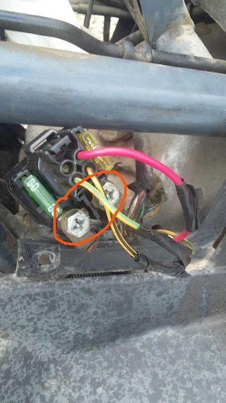

Messaggioda erikmicas » mar mar 27, 2018 3:11 pm
Ciao a tutti,
stamane abbiamo smontato tutta la carrozzeria, fatta la pulizia meticolosa di tutti gli spinotti togliendo ossido e spuzzando pulisci contatti.
Batteria lasciata caricare tutta la notte e risulta 12/13Volts. Collegata si illumina l'orologio, giro la chiave va via l'orologio e nessun rumore di check preavviamento.
Ho provato a far girare il motorino avviamento portandogli direttamente il polo positivo e gira.
Fusibili tutti sani.
Nulla da fare non capisco/campiamo cosa possa essere.
Seguendo il consiglio di phobos ho cercato di fare la verifica del relè avviamento ma i colori che escono non sono quelli da te indicati (di seguito la foto):
Per i fusibili
Non so che fare HELP!
Grazie a tutti
SORRY per immagini grandi ma non so come ridimensionarle

Messaggioda phobos » mar mar 27, 2018 4:48 pm
In realta' dicevo di cortocircuitare i due contatti evidenziati in foto.
Quella e' l'uscita del rele' di avviamento e porta la corrente al motorino. Ma se hai gia' verificato che il motorino gira, allora e' molto probabile che ci sia un corto nel rele'
Prova a cambiarlo e ad eliminare quell'orrore con nastro isolante :)

Messaggioda erikmicas » mer mar 28, 2018 9:13 am
Buongiorno,
oggi pomeriggio prendo il relè nuovo (commerciale, che il costo originale è spropositato) e proverò a cambiarlo sperando che sia l'incriminato dell'effetto "abbassamento" a chiave girata.
La butto lì: paradossalmente dovesse fare la stessa cosa, prendo tutti i cavi e mi ci impicco? :D :D :D ; scherzi a parte: penso che dovrò portalo da un elettrauto anche perché per cercare di sistemarlo mi sto giocando le ferie.
Il difetto, di assorbimento a chiave girata, potrebbe essere un corto di un filo (chissà quale) oppure la centralina?
Il fatto che non faccia neanche il check sul quadro potrebbe essere sintomo che sia rotto esso stesso? A chiave non attivata orologio OK, giri la chiave via orologio e l'unica lancetta che sale al max è quella dell'acqua. L'ho anche scollegato (forse mi sto rispondendo da solo) il quadro ma non cambia nulla.
Ho aggiunto 3 cavi elettrici da 2,5 che partono da negativo batteria e collegati sul telaio (penso più massa meglio è).
Mi scuso della rottura di domande che pongo ma sono abituato a maneggiare scooter tipo Vespa e simili in cui elettronica era pressoché assente...(sono un sistemista informatico, e amo le sfide ma questa mi sa tanto che è tosta) ;).
