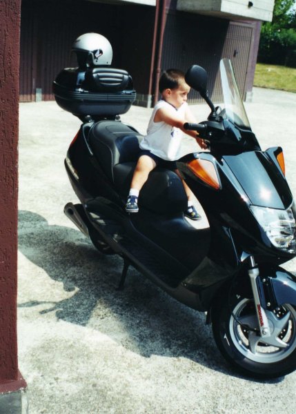

Detto fatto. Eccolo qui il mio scooter con bauletto e schienalino.....prima del Burghy.

Messaggioda roberto 67 » mar feb 21, 2006 2:17 pm
Si tratta di una foto di parecchi anni fa.......come noterete non arrivavo neanche a toccare i piedi per terra......un po' come Gonz :lol: :lol: :lol: :lol:
