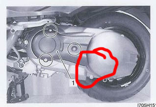

Messaggioda paoloc66 » dom ott 28, 2007 8:43 am
Allora, ieri ho fatto pochi km, ed ho notato che subito, appena acceso non si sente nulla, tutto ok.
Dopo qualche km incomincia a sentirsi un rumore strano.
Ho cercato di capire da dove arriva e mi sembra che provenga dal cerchio rosso ella foto allegata.
O forse lo sento meglo di li perche' c'e' qualche sfiato...
Comunque direi che e' localizzato li.

Messaggioda Teomondo » dom ott 28, 2007 11:34 am
Potrebbe essere la frizione, secondo me.
O altrimenti potrebbe essere qualche vite svitata del carter di alluminio che c'è al di sotto di quello.....
Ma la frizione resta come punto primario.
Messaggioda papipapi » dom ott 28, 2007 11:49 am
come dice l'amico burgbs puo' essere la frizione :( , anche perche' se fosse qualche vite all'interno lo farebbe anche appena accendi e parti. facci sapere, ciao
