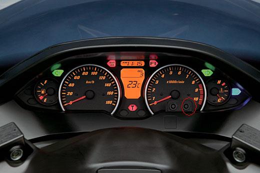

Salve a tutti
sono un possessore di un burgman 400 k7, e come da libretto di istruzioni, ho cercato di vedere nel cruscotto del mio scooter, come da indicazioni, la spia del consumo, e a mio malgrado, non sono riuscito a farla apparire, proprio no c'e'?
Come fare per vederla? le istruzioni non sono affatto chiare.
mi sapreste consigliare?
grazie
saluti
marco

Basta premere il pulsante che in figura ti ho cerchiato in rosso per passare dalla temperatura al consumo medio per 100km
Al contrario il tasto a sinistra di quello cerchiato serve per passare, a rotazione, tra il chilometraggio totale, il parziale A, il parziale B
Sotto al chilometraggio potrai quindi vedere il consumo medio degli ultimi 100 km relativo al chilometraggio totale del mezzo, il consumo medio degli ultimi 100 km relativo al parziale A (ovviamente dall'ultimo reset), il consumo medio degli ultimi 100 km relativo al parziale B (anche in questo caso dall'ultimo reset).
Per resettare A e B, devi tenere premuto il tasto indicato per qualche secondo; a quel punto vedrai tornare a 0 il chilometraggio.
Da questo momento riparte il calcolo del consumo medio.
Ovviamente il reset non funziona sul chilometraggio totale.
Spero di essere stato chiaro....è più difficile da spiegare che da fare ;)
