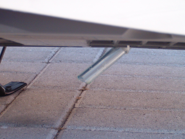

Mi inserisco nell'argomento per chiedere se nonostante non abbia mai avuto problemi di temperatura, che la lancetta si posizioni sempre sul mezzo e da lì non si muova più, che il livello sia sempre ok, noto sempre però delle fuoriuscite di liquido dal tubo di sfiato del radiatore al punto che ho dovuto mettere una prolunga per fare in modo che queste gocce non rimangano all'interno della carena. In 12.000 km non ho fatto mai rabbocchi eppure sul pavimento del garage mi rimane sempre una goccia di liquido. Allego foto

Messaggioda StevenB » gio giu 30, 2005 2:06 pm
Se il liquido esce significa che bolle, altrimenti non deve uscire una goccia.

Messaggioda capponi1963 » gio giu 30, 2005 3:04 pm
Intorno al tappo del radiatore non c'è traccia di liquido, il radiatore è pulito. Credo che se andasse in bollitura qualcosa uscirebbe e me ne accorgerei anche dallo strumento, inoltre di liquido non me consuma e la goccia di liquido me la ritrovo sul pavimento dopo qualche ora di sosta. Grazie per le risposte
