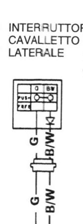

Attenzione: dentro il pulsante elettrico della stampella e' presente un diodo, io vi consiglio di ripristinare la presenza del diodo con un 1N4007, questo diodo serve per evitare ritorni di extra corrente che possano mandare il tilt la centralina elettronica.
Vi allego lo schema elettrico del pulsante, il filo G e' di colore Verde, mentre il filo G/W e' di colore Nero rigato bianco.
Non lasciate questo ponte senza mettere il diodo.

Per Stevenb il pulsante non l'ho eliminato ma tengo schiacciato
con una piastrina e con delle fascette di plastica cosi se voglio
basta tagliare le fascette e tutto è come prima.
Ti ringrazio ancora.
