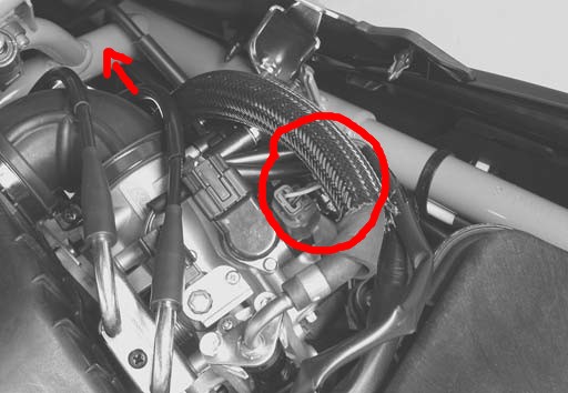

Il sensore TP e' quello cerchiato di rosso. La freccia indica l'anteriore dello scooter. Non ricordo di molle sulla vite torx.
