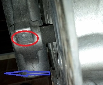

Il problema è di facile soluzione.....
Allenta il prigioniero del perno ruota (quello cerchiato in rosso), fatto ciò sposta lo stelo della forcella nel senso della freccia blu (fino creare lo stesso spazio che c'è sulla pinza opposta), infine ristringi il prigioniero.
Con molta probabilità in conseguenza dell'urto lo stelo della forcella è migrato verso il cerchio.

Grazie tante @fabio72 ho fatto come hai detto....problema risolto! [THUMBS UP SIGN][WINKING FACE]
