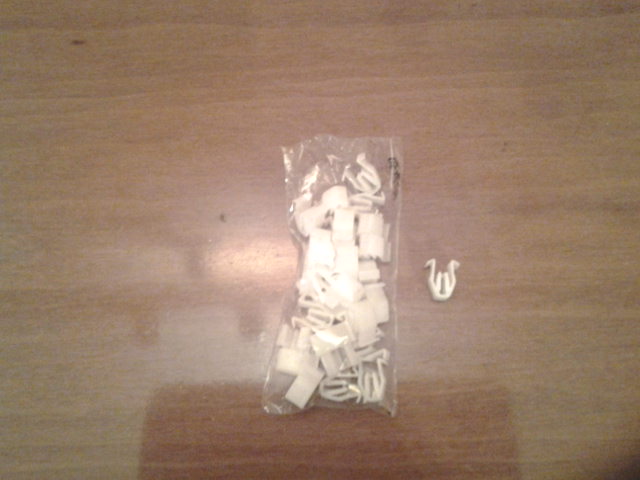

Ciao ragazzi, in questo periodo ho fatto qualche lavoretto al mio Burgman K8:
Smontato ruota posteriore per cambio gomma e sostituito olio trasmissione finale, il tutto grazie a voi che mi date indicazioni e conforto sulla fattibilità dei lavori.
Ora, soprattutto dopo aver provato l'esperienza della lampadina bruciata, mi accingo a depolifemizzare lo scooter ma ho, tra gli altri, un timore e cioè quello di ritrovarmi con una moltitudine di clip bianche, quelle a forma di "fraccia" che vanno spinte o tirate per montare/smontare, rotte in quanto nei lavori eseguiti mi sono accorto che partono facilmente.
Ho provato con il cerca ma l'unico riferimento trovato riporta l'esperienza di un utente che, ordinate e provate, dice non siano compatibili. Qualche indicazione a costi logici?
Grazie!
Adri

Messaggioda Adri » mar gen 13, 2015 6:45 pm
Ciao ragazzi, ho ordinato le clip bianche indicate in questo post: viewtopic.php?f=22&t=36534&p=1013186&hilit=clip+bianche#p1013186.
Effettivamente non vanno bene, le plastiche del burgman dovrebbero essere più lunghe nella sede che accoglie queste clip, però… ho inserito nella parte terminale della clip un pezzetto di filo elettrico con un diametro di 1,6mm per far stare la clip più fuori ed il risultato non è male, entrano con parecchio sforzo, meglio delle originali.
Ora il problema da risolvere è quello di far entrare in sede i due dentini che devono tenere "attaccata" la molletta di plastica alla modanatura dello scooter.
Le originali dispongono di un tagliato sulla plastica suzu, bisognerebbe crearne un'altra, la difficoltà maggiore è trovare e replicare la posizione corretta.
Mah! forse conviene pagare le originali….
Voi avete nulla di nuovo per risolvere il problema?

Messaggioda phobos » gio gen 15, 2015 11:46 am
Qui c'e' la soluzione:
http://burgmanusa.com/forums/17-afterma ... 326-a.html
In pratica sono sostituibili con le clip della Chevrolet Equinox. Basta cercare su google "5482087 clip" e trovare il negozio che ci conviene di piu'
Qui un link a prezzo onesto (se si ha la pazienza di aspettare la spedizione dalla Cina)
http://www.ebay.it/itm/10-PCS-CHEVROLET ... 1381519623

Messaggioda Adri » ven gen 30, 2015 8:07 am
Grazie Phobos !!
Questo è un bel regalo che mi fai!! E penso a molte altre persone
GRAZIE

Messaggioda stefano956 » mer feb 25, 2015 9:09 pm
Arrivate oggi dalla Cina.50 clip per 7 euro due settimane per la spedizione.

Messaggioda Adri » ven feb 27, 2015 7:42 am
Ciao, sono arrivate anche a me, sono perfette meccanicamente ed esteticamente!!!
Grazie ancora per la dritta!!

Messaggioda stefano956 » sab feb 28, 2015 3:09 pm
phobos ha scritto:Ottimo.
Facci sapere come sono qualitativamente.
Perfette!!!!!!!
scusate...ma ho confuso il prezzo con un altro acquisto...le ho pagate:
50 PCS CHEVROLET EQUINOX NYLON GRILLE CLIPS FOR GM 5482087 (161296900597)
autoworld.lai | 2928 | 99.6% Se acquisti da un Venditore Affidabilità Top la spedizione sarà più veloce e il servizio eccellente.
Data vendita: 20/01/15
Codice della spedizione: --
US $6,29
EUR 5,61
Spedizione gratuita
stefano956
Messaggi: 494
Iscritto il: mar set 02, 2008 8:57 pm
Modello scooter o moto: Burgman 400 k8

Messaggioda daniele2781 » gio giu 11, 2015 3:56 pm
Adri ha scritto:Ciao, sono arrivate anche a me, sono perfette meccanicamente ed esteticamente!!!
Ciao a tutti,
confermo che ho acquistato anche io le suddette clip. Arrivate con raccomandata dalla Cina in circa 20 giorni. Vanno bene per il nostro scooter anche se credo abbiano l'anima bianca con il gancetto qualche decimo di mm più corta di quanto servirebbe.Cioè infilo la clip sull'anima di plastica, premo e sembra che il gancetto arrivi giusto giusto ad agganciarsi...premendo a fondo. Cmq per ora non ci sono problemi, tutto rimane fissato a dovere. Io le ho messe sugli scudi posteriori sopra e sotto lo stop.
Saluti,
