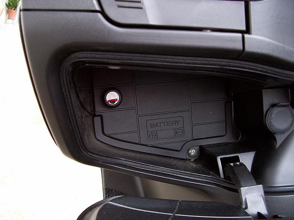

A dir la verità è un po' che l'ho fatto, ma ho trovato adesso il tempo x scattare 2 foto.
Praticamente ho tagliato uno dei due fili del sensore cavalletto collegandolo a quel interruttore a chiave che vedete nella foto.
Il funzionamento è semplice a chiave orizzontale il circuito si chiude a chiave verticale il circuito rimane aperto (è come se ci fosse giù il cavalletto laterale) e il burghy non parte.
Ho anche la possibilità di mettere un led per segnalare la presenza dell'antifurto, ma non voglio ancora metterlo prima che il conce si accorge della modifica e mi fa saltare la garanzia. ;)

come hai fatto a trovare i fili del cavalletto sul cruscotto?

Mi sorge spontanea una domanda : Perchè visto che lo hai messo li non hai interrotto il negativo della batteria? :mumble:
Magari è una fesseria o un qualcosa tecnicamente da non fare.... :oops:
Messaggioda matteom » lun mar 19, 2007 8:34 pm
Non ha interrotto il negativo della batteria perchè sarebbe stato necessario un interruttore che supporti le correnti di un teleruttore... che avrebbe avuto ingombri tali da non permettere di posizionarlo dove lo ha posizionato lui... ricorda che solo i fanali accesi si bevono circa 4-5 amper, per non parlare del picco di assorbimento del motorino d'avviamenteo, per pilotare il quale suzuki ha messo appunto un teleruttore... invece il sensore del cavalletto probabilmente fa muovere qualche mA..

Scusa la domanda ma... Se io vengo lì e svito la vitina del coperchio della batteria (tempo 5 secondi) e accedo ai contatti della serratura da dietro riesco a rubartelo? :roll:

Taurusdan ha scritto:Ho anche la possibilità di mettere un led per segnalare la presenza dell'antifurto, ma non voglio ancora metterlo prima che il conce si accorge della modifica e mi fa saltare la garanzia. ;)
Il concessionario si accorge della modifica 2 secondi e mezzo dopo che ha aperto il cassettone centrale anche senza led di segnalazione.
Ci sono un sacco di casi in cui si staccano i cavi della batteria durante alcune manutenzioni.

Non vorrei smontare le inventive e la fantasia delle persone ma sono pienamente d'accordo con pascal.
forse sarebbe stata migliore la soluzione di un interruttore nascosto...
