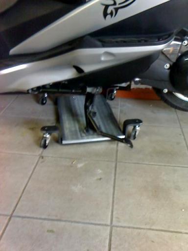

Messaggioda eu68 » lun nov 20, 2006 2:26 am
io l'ho fatto da me ,2 ferri piatti ( 6 mm spessore e 50 mm larghi quelli avevo a dispsizione) 4 rotelle libere che reggono 50 kg comprate e una piastra di allumio da 8 mm di spessore di 50x30 cm riciclata .piegato ferro sotto pressa a forma di u tipo cosi --,_________,-- ,4 fori ai lati esterni x ruote 4 fori alla piastra un pezzo di feltro sopra e il gioco e fatto tipo foto di stevenb appena posso faccio 2 foto ciao a tutti eu

Messaggioda eu68 » mar nov 21, 2006 12:50 pm
ecco le foto del mio lavoro
