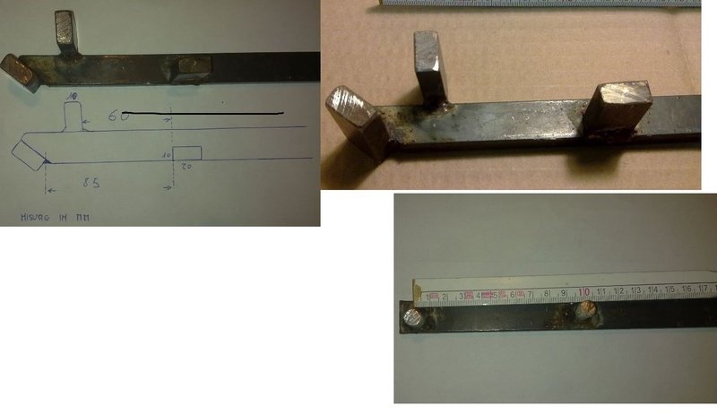

Messaggioda fox48 » mer gen 30, 2019 9:00 am
se puo essere utile e stato costruito da un amico

Messaggioda astroregio » mer gen 30, 2019 9:50 pm
fox48 ha scritto:se puo essere utile e stato costruito da un amico
Avoglia se puo essere utile
