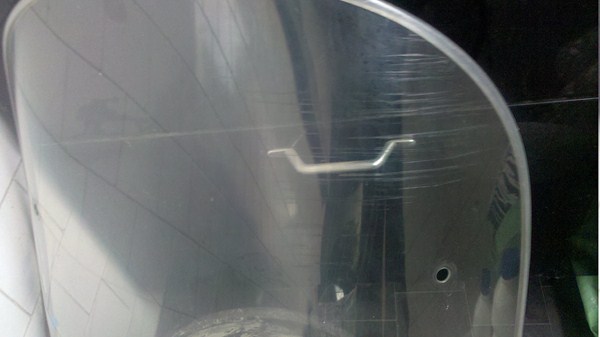

ciao a tutti. Mentre il ciccino era dal meccanico mi son fatto prestare uno scooter da un amico, un sh150, che manco a farlo apposta trovo per terra quando esco dal lavoro.
A parte i vari insulti che ho tirato al simpaticone che me lo ha "cascato" e dopo aver riparato le carene mi ritrovo col parabrezza come da foto bello rigato...
Si posson togliere quei graffi? Magari con car care della 3M?
avevo anche preso un parabrezza uguale ma mi son accorto che è più alto, volendo lo taglio e son a posto ma chi mi da una mano qui a Milano?

Esiste un prodotto della 3m per rinnovare i fari in poli carbonato. L'ho provato e funziona meravigliosamente.
É un kit con un platorello, alcuni dischi di carta abrasiva di diversa grana, un disco "sgomma tutto" da usare con l'acqua e un disco spugna da usare con un prodotto apposito tipo polish. È facile e funziona davvero bene.
Lo trovi a una ventina di euro sulla baia (ci rifai anche le visiere dei caschi).

Portalo da un carrozziere e prova a fartelo lucidare con la spazzola, molto probabilmente i graffi piu' fondi non riuscira' a toglierli.
