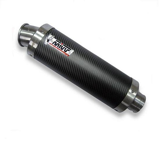

Ciao ragazzi vi volevo chiedere uan opinione per una cosa fai da te.
mi hanno regalato uno scarico mivv in carbonio senza db killer (perso) come questo in foto e volevo chiedere se e possibile montarlo su burgman 400 dell 2005 k5.
come sara una cosa fai da te devo saldare il tubo della marmitte originale su questa.
ma la domanda era puo questa marmita funzionare per il mio burgy, mi cambia il suono (voglio fare un suona acativante), devo fare anche il db killer come quello originale e perso pero quello lo posso fare in quando ho il disegno some si deve fare.
con questa cosa lo scooter perde potenza,
vale la pena a provare o rovino il burgman.
grazie a tutti
SCARICO TERMINALE MIVV GP CARBONIO.jpg (33.47 KiB) Osservato 1769 volte

Messaggioda berto59 » gio set 13, 2012 11:31 pm
Ma non essendo creata apposta per il burgman k5...sei sicuro che non ti crei problemi con la sonda lambda...magari ho detto una caxxata...però fossi in te, prima vorrei esserne certo, oltre al fatto che adattare il collettore ad una marmitta creata per altre moto, non penso sia così facile...... ;)

Messaggioda eric06 » gio set 13, 2012 11:56 pm
ma non so se crea qualche problema per la sonda lambda come la sonda e piu in alto vicino al collettore e questa sara dopo.
non sono tanto esperto pero questo ho sentito, puo darsi anche mi sbaglio.
ho visto a un altra persona che aveva adotato lo stesso scarico a un t-max dell'2004 e lui era contento che non aveva problemi

Messaggioda torres » ven set 14, 2012 1:58 pm
Si ...ma!! oltre l'ho scarico devi per forza avere anche il collettore,se nò dove la metti. ;)

Messaggioda eric06 » ven set 14, 2012 6:53 pm
per la parte del colletore devo prendere quello originale.
facio la saldatura con ossigeno per i racordi ad adattare i tubi in entratta e sulle staffe devo lavorare un po in officina per farlo come una originale e possa posare sui vitti dell'originale.
non so se mi crea qualche problema sul motore o sulla ripresa.
il mio scooter e un po elaborato.
