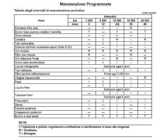

Messaggioda dodo57 » sab mar 31, 2012 7:25 pm
Non capisco la tempistica dei tuoi tagliandi.
Andrebbero fatti ogni 6000 Km e il filtro dell'aria era da tempo che lo dovevi sostituire. Io continuo a pensare che il rumore sia cambiato proprio per la sostituzione di quest'ultimo che ormai faceva passare poca aria.
Anche la candela era alla frutta...

Messaggioda kenzino86 » sab mar 31, 2012 7:31 pm
Lo spero tanto pure io che sia dovuto al cambio del filtro....il mezzo l'ho acquistato 15 giorni fà ed è per quello ho voluto fare da me un tagliando, troppo tempo fermo in box del vecchio proprietario e considerando che l'ultimo lo aveva fatto fare nel 2008 mi sembrava doveroso fargliene uno ;)
