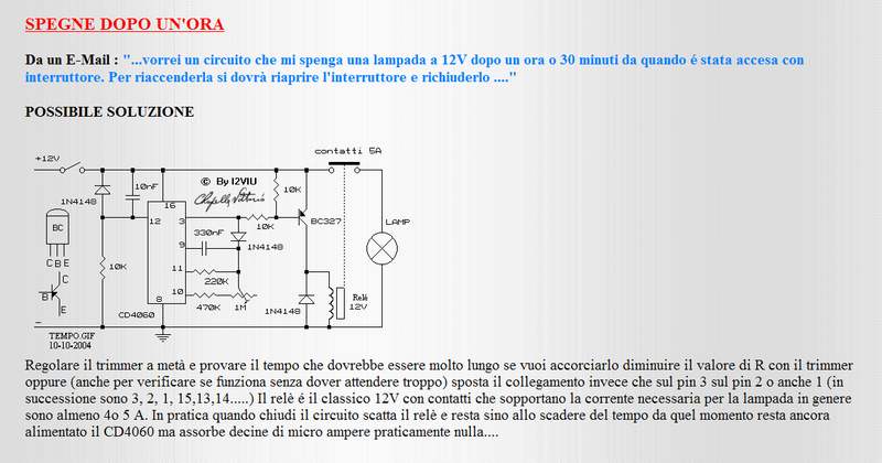

http://digilander.libero.it/i2viu/varisch4.html#tempo - su questo sito c'è un circuito denominato SI SPEGNE DOPO UN'ORA se diminuiamo il tempo di utilizzo credo che potrebbe fare al caso nostro . Ciao

Messaggioda Knarf » sab dic 20, 2008 2:30 am
smania ha scritto:http://digilander.libero.it/i2viu/varisch4.html#tempo - su questo sito c'è un circuito denominato SI SPEGNE DOPO UN'ORA se diminuiamo il tempo di utilizzo credo che potrebbe fare al caso nostro . Ciao
QUesto (che riporto anche tramite immagine) è esattamente quello che iintendevo.
Mi sembra la cosa più semplice ed efficace.
A mio avviso anche l'idea di Chirone di mettere per qualche secondo un cicalino che comunque avvisi delle luci accese è molto carina; la classica ciliegina sulla torta. ;)
