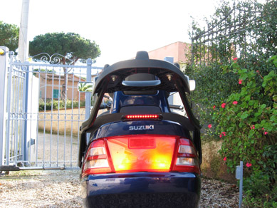

Messaggioda smania » gio dic 11, 2008 6:39 pm
Ho trovato a 6 euro uno stop supplementare della lunghezza di circa 15 cm che viene venduto per le moto, l'ho smontato e sigillato con del silicone dove ci sono i contatti per maggiore protezione ,poi con una punta di silicone l'ho fissato sul codino. Il filo l'ho fatto passare tra la il codino e lo schienale e passandolo internamento l'ho montato in parallelo agli stop preesistenti. Il filo esterno che si intravede e di circa 4 cm. Ciao

Messaggioda smania » dom dic 14, 2008 1:15 pm
La foto del terzo stop, con l'occasione ho modificato il circuito di un lampeggiatore è ho installato anche le quattro frecce di emergenza. Sono alla ricerca di un voltometro a led per poter tenere sotto controllo sia la batteria che la carica.
foto terzo stop
