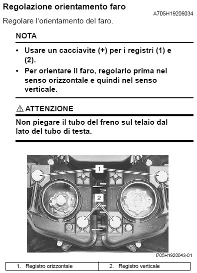

Buonasera a tutti, mi sono appena iscritto perchè sono innamorato del mio Fly Zone, e come voi mi piace lavorarci un pò su, ma prima di commettere errori, ho bisogno di chiedervi se è possibile alzare il gruppo ottico anteriore.
Vi ringrazio

Messaggioda rod » ven ott 17, 2008 9:05 pm
:D
