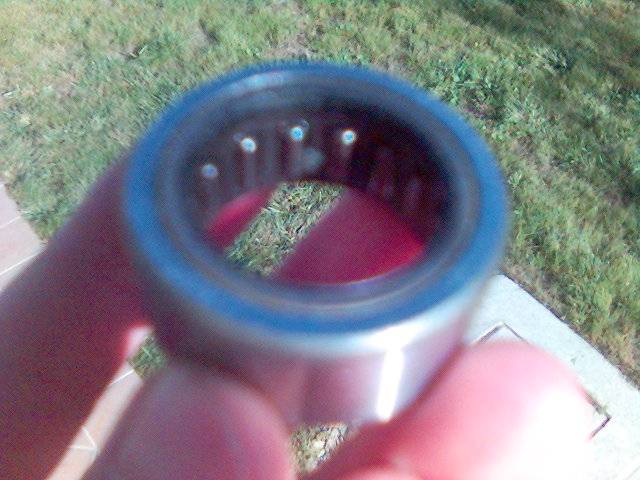

Allora: oggi sono andato dal mecca che ha finalmente fatto il lavoro (il cuscinetto è arrivato ieri).
Risultato: funziona perfettamente!
La frizione è tornata a girare senza rumore e senza alcun attrito.
Ho rimontato tutto e ho fatto un giro con il B, e mi sembra decisamente più fluido (grazie, con due cuscinetti nuovi nella trasmissione!).
Nel complesso direi che il lavoro mi è riuscito alla grande! E' rimasto solo un rumore di fondo dovuto al pneumatico posteriore: non è consumato, ma ha degli scalini che la gradinata di una chiesa a confronto non sono nulla! Per adesso resta così!
Il cusscinetto costa 23,00 Euro, e per lo smontaggio del vecchio e il montaggio del nuovo, ne ha voluti 7 (30 in totale).
Ora dimmi tu quanto ti fa spendere il mecca e vediamo la differenza.
La differenza tra i due cuscinetti è evidente: quello nuovo gira perfettamente e fluido, mentre quello vecchio, facendolo girare, si impunta: segno evidente che non girava più bene, e da lì il rumore che sentivo (ma tutto questo era già stato appurato).
Il pezzo purtroppo non esiste non originale: se guardi la foto (fatta con il solito cellulare, e quindi è quello che è!), si vede benissimo che il paraolio è incorporato nel cuscinetto stesso.
In bocca al lupo per il tuo Burghy.
Cuscinetto a rullini smontato dal gruppo frizione.
Codice del ricambio originale: 21214-15F00

Ora voglio vedere la tenuta nel tempo. Per adesso ho notato girando che c'è una certa "ruvidità" del cuscinetto, e al minimo sul cavalletto la frizione si porta dietro la ruota. Forse perchè il cuscinetto è nuovo e si deve rodare. Ma nel complesso direi che l'operazione è riuscita.

Joedm ha scritto:...al minimo sul cavalletto la frizione si porta dietro la ruota. Forse perchè il cuscinetto è nuovo e si deve rodare.
Non credo. Penso sia normale che faccia così in quanto un minimo di attrito il cuscinetto ce l'ha (attrito volvente, ma forse anche quel poco di viscosità del grasso fa la sua parte) e probabilmente è sufficiente per muovere la ruota.
Messaggioda Joedm » ven set 15, 2006 6:13 pm
Ho comprato il grasso specifico per cuscinetti della SKF (700 grammi per 7,00 Euro!), ho rismontato tutta la trasmissione per l'ennesima volta, e ho reingrassato il cuscinetto. Ora è perfetto. Appena si scalda un pò, la ruota smette di girare: fantastico!
Ora sono soddisfatto 8) .

Comunque è normale che a freddo la ruota giri da sola
Messaggioda Joedm » ven set 15, 2006 9:56 pm
Pascal ha scritto:Comunque è normale che a freddo la ruota giri da sola
...se poi ci aggiungi che il cuscinettone dell'albero della ruota l'ho messo nuovo, gli attriti che tratterrebbero la ruota sono ancora di meno...
