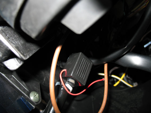

Io non sarei così propenso a lavorare sul freno a mano(su un altro forum stanno dibattendo lo stesso argomento, la soluzione è semplice ma poco consigliata perchè pericolosa)...appena ho un attimo di tempo inserisco il cicalino a suono continuo molto basso in modo che sia udibile ma non fastidioso per evitare di dimenticare le luci spente..per ora ho messo una scritta con il marcatore per ricordarmi di accenderle e funziona ;)

61longscooter ha scritto:appena ho un attimo di tempo inserisco il cicalino a suono continuo molto basso in modo che sia udibile ma non fastidioso per evitare di dimenticare le luci spente..
Marco, se vuoi puoi usare un cicalino come il primo che avevo montato sul mio ciccino (come quello usato per le auto in caso di porta aperta). Costa una fischiata e l'intensità del suono emesso è l'ideale nel nostro caso.
Messaggioda 61longscooter » lun gen 14, 2008 2:52 pm
Grazie Rod...il cicalino l'ho già in casa. era il primo che avevo provato per le frecce...si sentiva poco ma è perfetto per segnalare le luci spente...ha sia l'opzione continua che intermittenza... ;)
