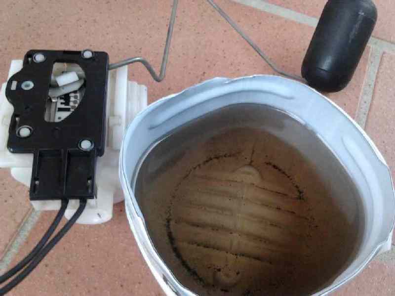

Messaggioda geotir » mer gen 16, 2013 1:29 pm
questo dopo 24 ore di immersione del filtro AP nel diluente
non penso fosse questo ad impedire al ciccino di salire oltre i 5000 giri

Re: Cambio filtro e regolatore pompa K7/8
Messaggioda giusca » mer gen 16, 2013 4:28 pm
geotir ha scritto:non penso fosse questo ad impedire al ciccino di salire oltre i 5000 giri
Se, ostruiva il filtro AP certo che poteva

Messaggioda marco11 » mer gen 16, 2013 4:41 pm
E' importante, quando togli il filtro dal diluente nitro e prima che si asciughi, soffiare bene controsenso tappando perfettamente col dito il buco dove si posiziona il regolatore di pressione e sigillando il foro dove s'inserisce il becco del compressore per forzare al massimo tutta l'aria ad attraversare il filtro. In questo modo si riesce ad asportare tutte le pccole particelle ancora trattenute tra le finissime maglie.

Messaggioda geotir » mer gen 16, 2013 4:43 pm
è possibile immergere anche la pompa e quindi farla funzionare nel diluente?
Messaggioda marco11 » mer gen 16, 2013 4:47 pm
No, si rovina.
Metti nel diluente solo il filtro AP senza il regolatore di pressione ed anche senza lo strumento indicatore.
Messaggioda Vulfila » mer gen 16, 2013 5:54 pm
mi pare tu debba soffiare nel senso opposto a quello dove scorre la benzia, otturando gli altri fori, e vedendo se a 3 bar (mi pare) sfiati, ma....
senti ame, come ho fatto io....smonta il filtro alta pressione, quello della foto, dal resto della pompa, e cambia il diluente fintanto che non esce pulito...
io ho comperto un filtro bassa pressione nuovo a 20 euro, fatta l'operazione con il filtro a.p. e pitturato l'interno del serbatorio con la tankerite, e da allora mai più problemi, e la prima uscita il burghy m'ha fatto il 29 al litro, oggi in tangenziale, senza passeggero mi fa il 25 a 80/100
Messaggioda geotir » mer gen 16, 2013 6:03 pm
Io 10gg fa il filtro bp l' avevo sostituito e andava male, anzi peggio che con il filtro nuovo
Adesso sto provando a pulite il filtro ap. Ho già cambiato 3 volte il diluente ed esce sempre zozzo
Messaggioda geotir » mer gen 16, 2013 10:00 pm
rimontato
provato
volaaaaaaaa :yeah: :yeah: :yeah:
da quando ho montato marmitta e variatore (a 30000km) non è mai andato così bene
veramente un tiro strepitoso
probabilmente a 30000 era già parzialmente otturato
spero soltanto che questa cura non sia da ripetere tra qualche km [-o<
