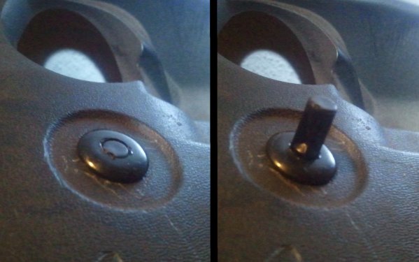

Messaggioda Dan67 » mer nov 07, 2012 10:58 am
Sempre per chi non mangia "pane e meccanica" tutti i giorni, aggiungo un'informazione che potrebbe essere utile per smontare le plastiche senza non rompere nulla: per estrarre gli spinotti è necessario prima di tutto sollevare il perno centrale e poi fare leva sotto il bordo dello spinotto ed estrarlo.
EDIT1: Errata corrige, la procedura corretta è quella spiegata da marco11 nel post successivo.

Messaggioda marco11 » mer nov 07, 2012 9:40 pm
Spiegazione errata.
Per sollevarlo rischi di fare dei danni e rovinare il collare. La procedura corretta è spingere verso l'interno il corpo centrale in modo da sbloccare le alette del corpo esterno.
A questo punto si può estrarre tutto il fermo.
Per riposizionarlo a fine lavoro si estrae leggermente il corpo centrale (come nella tua seconda foto, ma a questo punto è estremamente facile farlo) si posiziona il fermo nel suo foro e si blocca spingendo il corpo centrale a filo (come nella tua prima foto).

Messaggioda Dan67 » gio nov 08, 2012 2:01 am
Marco, grazie per la (utilissima) precisazione.
Io ho sollevato la parte centrale perché in realtà durante lo smontaggio mi sono imbattuto in due tipi diversi di fermi.
Il primo che ho estratto aveva la parte centrale molto più larga di quella che ho fotografato e sopra aveva una "incisione" come una vite a stella (magari se riesco domani posto le foto) e sono riuscito ad estrarlo solo sollevando la parte centrale... e quindi ho pensato che anche con questi andasse fatta la stessa cosa.

Messaggioda marco11 » gio nov 08, 2012 2:54 pm
Hai ragione, in effetti ce ne sono 3 che (non so per quale strano motivo) sono differenti. Sono i 3 che fissano il sotto pedana destro.
Per sbloccare quelli, devi infilare sotto il corpo centrale (ci sono 2 intagli laterali da cui accedere) la lama di un caciavite e alzare il fungo centrale per sbloccare le alette interne. Per rimetterli, li posizioni nel foro e poi schiacci dentro il fungo centrale.
Ci sono anche alcuni più piccoli che al posto del fermo centrale da spingere, hanno un fermo centrale con intaglio a croce (viva la fantasia). Per questi devi svitare un po' con un cacciavite e quando si alza il corpo centrale puoi estrarre il tutto. Per reinserirli, li posizioni nel foro e avviti il corpo centrale.
