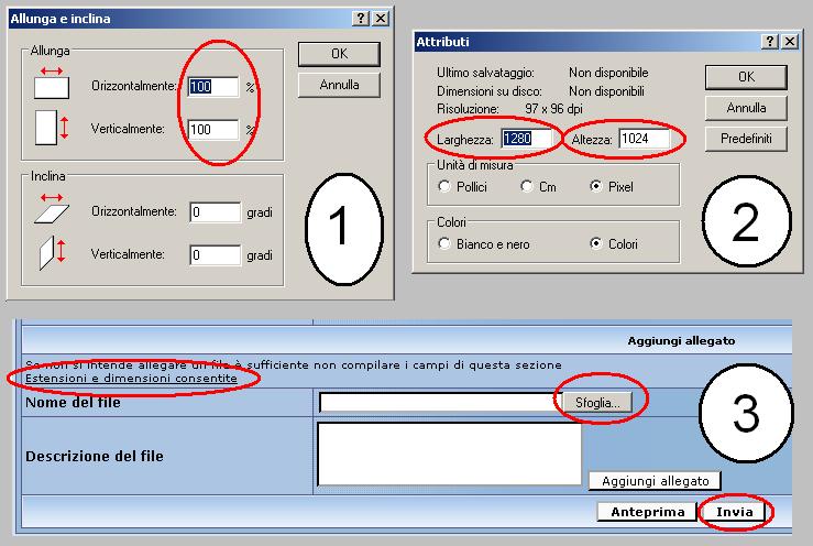

Messaggioda adam01 » lun apr 02, 2007 10:54 pm
masterever ha scritto:mi dispiace ma non riesco a mettere le foto dice che eccedono nelle dimensioni se qualche signore mi aiutasse gliene sarei grato
devi ridimensionarle, al massimo sono 800x600, max 100kB...
se sono jpeg, aprile con paint, poi scegli dal menu Immagine - Allunga/Inclina e dai una percentuale (dipende da quanto sono grosse) per farle stare in 800x600...
per verificar le dimensioni , col menu Immagine - Attributi vedi la larghezza (max 800) e l'altezza (max 600)...
salvi e alleghi con il tasto Sfoglia nella risposta...
