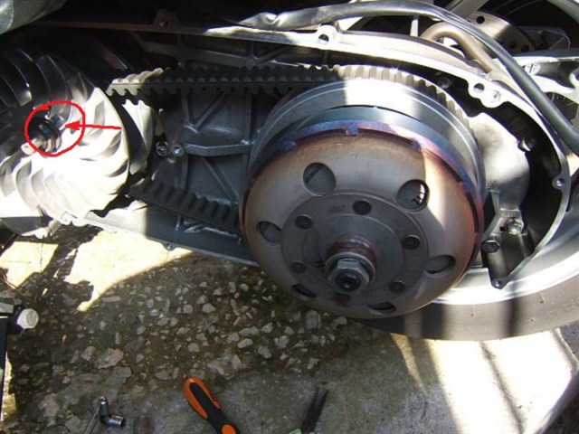

Messaggioda lelloarin » dom mar 06, 2011 9:58 pm
ciao....certo che devi usare sempre l'avvitatore........io mi regolo serrando i dadi sia del variatore che del gruppo frizione stringendoli fino a far combaciare i segni che sono presenti su entrambi i dadi blu per il variatore e nero per la frizione........... ;)

Messaggioda geotir » sab mag 14, 2011 4:57 pm
ho deciso per la prima volta di farmi in casa il tagliando. sono arrivato a 46000 km totali (ciccino del 2007) e 24000 di cinghia. il meccanico mi disse che il prossimo tagliando sarebbe stata sostituita anche la cinghia. oggi smonto il carter per controllarla ed eventualmente aggiungerla alla lista della spesa e cosa scopro? sembra nuova di pacca. mi chiedo: quanti soldi ci fregano con la scusa della sostituzione della cinghia ad intervalli programmati? e sono convinto anche con i tagliandi, 6000 km sono troppo pochi se si usano oli 100% sintetici.
dopo questa premessa, vi chiedo: visto che ho smontato il carter, posso approfittarne per fare qualche intervento (lubrificazione, pulizia...)
grazie
ps: lelloarin ma la campana nell' ultima foto non è cotta?
