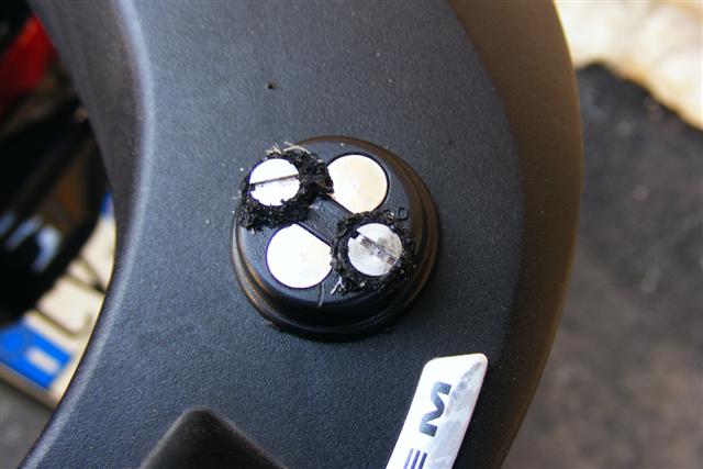

Messaggioda uomo-vitruviano » ven apr 10, 2009 10:25 pm
All'inizio ho inserito il video del lavoro fatto, qui la foto della piastra con i contatti modificati
http://www.youtube.com/watch?v=QLgipONJeJI
Questo è lo zoccolino dei contatti sulla piastra, è ancora da rifinire e togliere il neoprene in più...

Messaggioda Knarf » ven apr 10, 2009 10:41 pm
Sei un mito Franco (non mi sto facendo i complimenti da solo :lol: :lol: ) :ok:
Ma sbaglio o non sono perfettamente sincronizzate in alcuni momenti? :mumble:

Messaggioda Joedm » ven apr 10, 2009 11:10 pm
Credo che la cosa sia dovuta al fatto che le frecce dello scooter sono a lampadina, mentre quelle del bauletto sono a led, e l'effetto che si ottiene è che poi sembra che non siano sincronizzate...
Messaggioda uomo-vitruviano » ven apr 10, 2009 11:13 pm
Knarf ha scritto:Ma sbaglio o non sono perfettamente sincronizzate in alcuni momenti? :mumble:
forse per il fatto che le frecce moto sono lampadine e quelle del bauletto sono led ed hanno un'accensione più veloce delle lampadine, ma lascio agli specialisti della materia sviscerare l'argomento. :roll:

Messaggioda torres » dom apr 12, 2009 9:04 pm
:clap: :clap: grande frà ;)
scusa una domanda ma le viti ho bulloncini che hai messo
in aggiunta sono a filo delle altre o un pò più sù?? ;)
torres
Messaggi: 4811
Messaggioda uomo-vitruviano » dom apr 12, 2009 9:39 pm
ora sono a filo con le altre e ho tolto il neoprene che c'è in foto, perchè sotto il bauletto, nello zoccolino dei contatti, ho messo i due bulloncini con le molle come gli originali. Infatti questa è l'ultima modifica che ho fatto perchè con le vibrazioni del motore le frecce tremavano dato che i contatti vibravano...... ora con le molle aderiscono sempre ed è ok!
