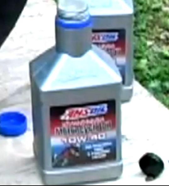

Messaggioda petrol » gio giu 24, 2010 7:05 pm
Vorrei sottoporre alla vostra attenzione un dubbio che mi è venuto guardando il filmato che ODO ha linkato sulla sezione F.A.Q., Tips and Tricks.
Sul filmato relativo alla sostituzione dell'olio trasmissione si nota chiaramente che viene utlizzato olio motore 10/40w come riportato sul manuale.
[youtube]http://www.youtube.com/watch?v=od053rpJDIQ[/youtube]
Il dubbio mi viene perchè la persona che ha realizzato i vari filmati mi sembra veramente bravo e credo che difficilmente potrebbe fare un errore simile, è alrettanto vero che tutti gli scooter (almeno credo), utilizzano olio 80/90w.
Vi allego foto del dettaglio ingrandito dell'olio utilizzato.
olio trasmissione
olio trasmissione.JPG (29.74 KiB) Osservato 8511 volte
petrol

Messaggioda marco11 » ven giu 25, 2010 12:04 am
Bene, allora non sono più solo io a dirlo.
Ancora qualche giorno addietro ho postato proprio lo stesso commento nel topic di ODO :arrow: http://www.burgman400.it/forum/viewtopi ... sc&start=0
dove oltre al barattolo del nuovo, anche la fluidità dell'olio scaricato è inequivocabile.
Magari in 2 riusciamo a richiamare un po' di attenzione.
Usare l'80/90 al posto del 10/40 non distruggerà la riduzione finale, ma certamente non sono tutte sviste quelle dove è scritto di usare l'olio che nessuno, qui, vuole usare.
Suzuki prescrive 10W40, lo stesso del motore.
Purtroppo i concessionari non chiariscono di certo la situazione dato che 3 ne ho intervistati ottenendo 3 risposte diverse.

Purtroppo i concessionari non sono attendibili (ne abbiamo sentite di tutti i tipi su svariati argomenti e li abbiamo anche visti all'opera) e l'unica fonte che "dovrebbe essere" attendibile diventa la bibbia. In molti punti, c'è scritto che l'olio della riduzione finale è il 10W/40 e dice anche "lo stesso del motore" quindi ritengo che, per quanto strano possa apparire, quel dato sia da considerare valido. Ora c'è anche la prova video linkata da Odo.
Chi vuole può anche sostenere che sono tutti errori e mettere l'80/90. Non credo, come dicevo, che rovinerà la trasmissione, certamente, la maggior viscosità, sarà un freno alla fluida rotazione degli ingranaggi interessati.
Del resto in tutti i cambi c'è olio ipoide 80/90 e quindi penso possa andare anche nella nostra riduzione finale anche se Suzuki dice di mettere normale olio motore.

Messaggioda petrol » ven giu 25, 2010 7:15 am
Ieri sono stato da un grosso rivenditore di motoricambi a Padova, mi ha venduto il BARDAHL 80/90 in tubetto da 250ml. dicendomi che non ha mai sentito si utilizzi olio motore sulla trasmissione.
Anche gli ingranaggi sui piedi dei motori fuoribordo utilizzano lo stesso grado di viscosità.
Domani con il cambio cinghia vorrei cambiare anche l'olio ma non so che fare :77: :77: :77: che faccio lo diluisco al 50% con l'olio motore? :d12:

Messaggioda matteom » ven giu 25, 2010 9:06 am
Purtroppo questa cosa è tutta suzuki..
Ho scaricato i service manual di una marea di scooter (majesty 400, versity 300, piaggio, ecc..) e nessuno, ripeto nessuno, usa un olio motore nella trasmissione. Tutti usano un 80W-90.
Olio che, sia come composizione che come additivi, è abbastanza diverso dall'olio motore.
La prossima settimana vado a ritirare i pezzi del motore ed il cilindro rettificato, e chiarisco al cosa con il concessionario..
