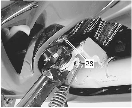

Messaggioda Knarf » dom ago 31, 2008 12:09 am
Consiglio anch'io di tenerlo.
Se proprio però lo vuoi togliere, cercherei il modo di renderlo inefficace senza però tagliare/modificare nulla.
Dal disegno che ti allego vedo che entra in funzione estendendosi.
Trova solo il modo (magari basta una fascetta) di tenerlo sempre chiuso.
In questo modo puoi ripensarci (cosa che continua a consigliarti) in qualsiasi momento e non incorri in nessun problema di garanzia o altro.
interruttore cav_lat.jpg (61.68 KiB) Osservato 5692 volte

Vabbe... io sono due anni che l'ho tolto e tutte ste paranoie non mi sono venute. Anzi, mi viene talmente automatico toglierlo con il piede che lo faccio e lo rifaccio più volte senza rendermene conto. Per disattivarlo è molto più efficace ponticellare con un diodo lo spinotto piuttosto che bloccare il perno con una fascetta.

ovviamente ;)
basta che ti sdrai e senza smontare niente metti una fascetta di plastica che schiacci il sensore !
