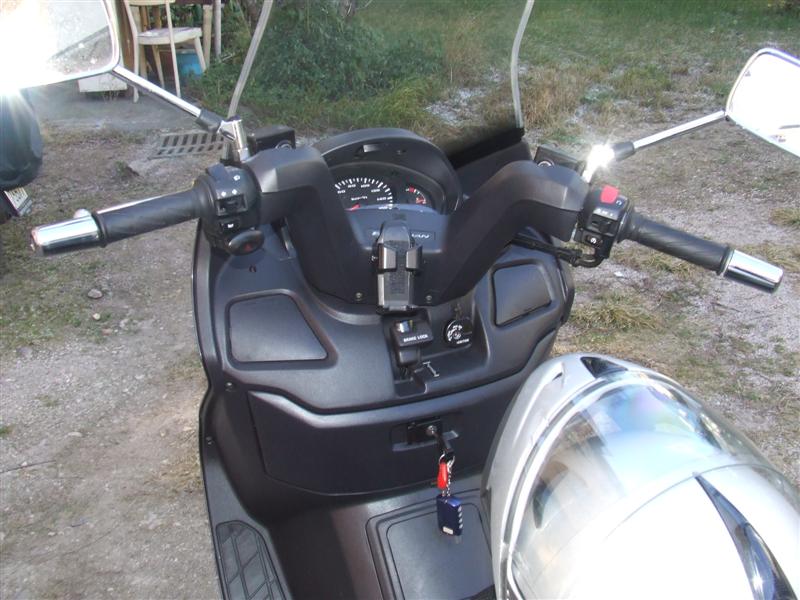

Messaggioda Beppe » ven nov 03, 2006 11:37 pm
E questo, è quello che ho montato 3 mesi fà :D
Sono bilanceri della Piaggio e esattamente del Beverly 500 8)

Messaggioda uomo-vitruviano » sab nov 04, 2006 12:09 am
li ho visti proprio oggi perchè ero intenzionato a prenderli.....quanto pesano l'uno? non li ho presi perchè mi sembravano troppo grandi di diametro...ero in dubbio!

Messaggioda Beppe » sab nov 04, 2006 12:15 am
Non li ho pesati :x

Messaggioda Paddock » sab nov 04, 2006 10:00 am
Quelli che ho comprato io sono sempre dl Beverly, sono cromati e pesano 600 grammi l'uno.
Prezzo 7 euro ognuno.

Messaggioda beefcake » gio dic 21, 2006 4:18 pm
domanda cretina, ma ha che servono i bilanceri più grandi??
è solo un fatto estetico??

Messaggioda burguan2004 » gio dic 21, 2006 4:29 pm
beefcake ha scritto:domanda cretina, ma ha che servono i bilanceri più grandi??
servono a contrastare in parte, lo sbacchettamento del manubrio, quando monti il bauletto.

Messaggioda uomo-vitruviano » ven dic 29, 2006 7:02 pm
ho messo quelli del beverly 250 da 600gr. l'uno, non si sente più una vibrazione.....
