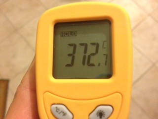

Messaggioda Agamennone » gio feb 23, 2012 8:06 am
Ecco la misura con il termometro infrarossi sul bulbo della h7c allo xenon.
E' un Kit comune che si trova su ebay, 6000 Kelvin...
C'è una credenza che lo xenon scaldi di meno, ma non è così. I bulbi scaldano moooolto di più.
Anche se non si possiede un termometro ad infrarossi che arrivi a 400/800 gradi, basta accenderle entrambi e percepire il calore emanato.
:roll:
Misura Xenon H7

Messaggioda Baffo4 » gio feb 23, 2012 6:53 pm
io non posseggo delle xenon (ne mi interessa acquistarli)......
non vorrei dire una stupidaggine......ma ........non è che magari il termometro percepisce (o in qualche modo venga influenzato) dal filamento intermo del bulbo????

Messaggioda Agamennone » ven feb 24, 2012 10:07 am
Per Baffo, le xenon non hanno un filamento ma un'ampollina con due elettrodi i quali incendiano il gas. La misura è stata fatta lasciando accesa la lampada 5 minuti poi allo spegnimento subito la misura. L'ho misurata appena spenta per evitare che la potente emissione luminosa potesse falsare il termometro ad infrarossi.
Comunque, basta un test "casareccio" accendendole con una batteria o alimentatore senza inserirle nel faro per percepire il grande calore emanato.
Per Golf, certo è possibile, dipende dal volume interno dei fari, la distanza delle pareti dal bulbo, il materiale della parabola e la potenza del bulbo... Sicuramente si porta ad un maggiore stress termico il faro...
Poi che non si sono rilevati mai danni ok, ma è una modifica al limite secondo me. In ultimo, basta leggere molti forum di appassionati d'auto i quali dopo un montaggio di un kit xenon hanno subito danni ai fari...
Peccato perchè a livello luminoso è un grosso upgrade.
Ciao!!!
