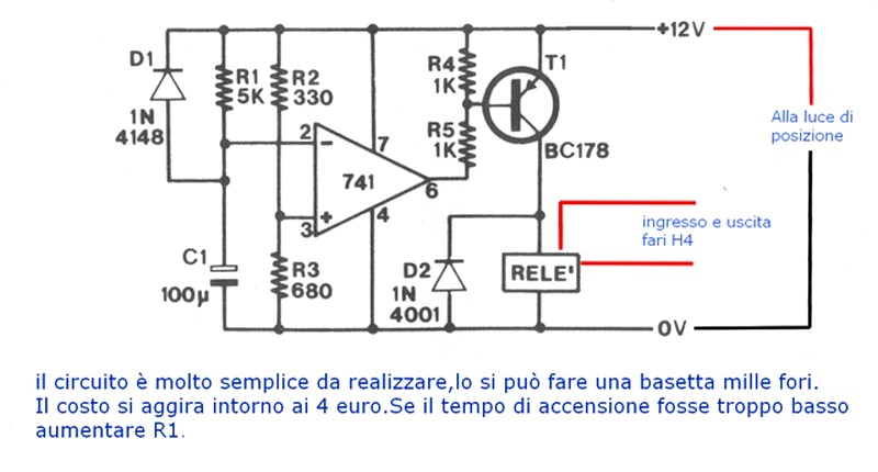

Messaggioda UFOSTUFO » ven set 29, 2006 3:20 pm
del problema dell'accensione iniziale con tanta corrente da gestire da parte della batteria se ne è parlato in passato...propongo questo schemino davvero semplice...
Sempre per chi mastica un po' di elettronica...
quando accendiamo il quadro..la richiesta di corrente..sia per il check..che per il motorino di avviamento...per i fari (che pesano)è tanta...nel tempo la batteria tende a rovinarsi...con il seguente circuito,gli stessi fari si accenderanno dopo 5-6 secondi....risparmiando il lavoro della batteria stessa.

Messaggioda GabbioD'acciaio » ven set 29, 2006 3:25 pm
Ma c'è già sul B ....
La richiesta di corrente "pesante" si ha per il motorino d'avviamento.........ma nel B quando premi il tasto le luci si staccano appunto per dare spunto al motorino......

Messaggioda UFOSTUFO » ven set 29, 2006 3:28 pm
Gabbio...non vorrei sbagliarmi ma quello mi sembra più un calo di tensione...parlo per tutti i b. fino al k3...non sò se poi quelli della suzuki hanno cambiato le cose...

Messaggioda Eddy70_it » ven set 29, 2006 3:51 pm
Esatto la protezione fari esiste dal K5 in poi ..

Messaggioda GabbioD'acciaio » ven set 29, 2006 3:57 pm
Eddy70_it ha scritto:Esatto la protezione fari esiste dal K5 in poi ..
..Ecco risolto.....io avevo il k5 .....

Messaggioda Pascal » ven set 29, 2006 6:54 pm
Mi sa che anche il K4 li spegne da solo...
Messaggioda ghostrider » ven set 29, 2006 6:56 pm
No, il K4 no.
