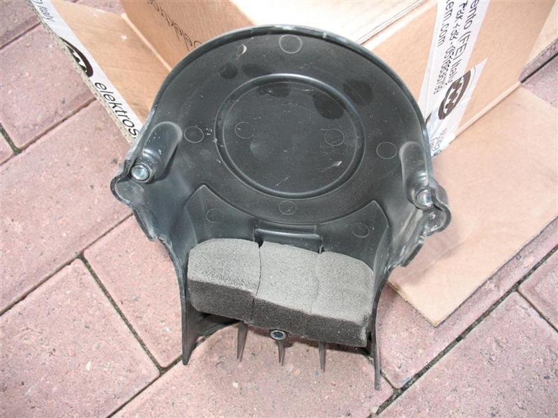

Messaggioda marco11 » dom giu 06, 2010 11:49 pm
Io non mi son fidato a tagliar via il pezzo (paura di indebolirlo troppo) ed ho praticato dei grossi fori da 12. Di fatto l'apertura c'è ma non completa come Suzuki ha fatto sul K9, comunque se l'han fatto loro vuol dire che si può proprio tagliar via il rettangolino di plastica.
Nella foto (dal servizio di Rod) vedi la modifica al carterino nero del K8. Prende aria dalla feritoia anteriore (di fatto sensibilmente ridotta dal labbro rialzato del copricarter grigio) ma gli è stata chiusa la bocca posteriore,
Che modifica hanno fatto al correttorre di coppia?
interno carterino.jpg (80.44 KiB) Osservato 3202 volte

Messaggioda Starflex » lun giu 07, 2010 1:07 pm
Del correttore di coppia è cambiato il codice ricambio: modifica passata in sordina.
A breve dovrei riuscire a metterci le mani: se avrò modo (ossia, lo farò), faccio un reportino fotografico con i due correttori di coppia a fianco, cercando di evidenziare eventuali differenze, misure, etc, sperando che qualcosa sia cambiata veramente!
